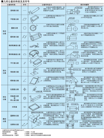

对于一个合格的模具设计师来说,掌握一些绘图方面的知识可以说是必不可少的.其实在我们上学的时候接触到的就是这方面的东西,只不过如果长久不用的话,一些不常见的公差就很容易忘掉,比如部落就曾经不止一次忘记了"线的轮廓度公差"这个符号.当然,如果经常和其打交道的话,还是没有那么快忘记的.下面就让我们一起来回忆一下这些常见的几何公差吧.这里部落先将自已记得的几个列出来,如下:
1.平面度公差
公差域是:夹持的相距t距离之两个平均的平面间的领域
2.真直度公差
表示公差域的数值前方,附有代号φ时,是指此一公差域,直径t的圆筒中的领域.
3.同轴度公差又名同心度公差
表示公差数值前面,加有代号φ时,此一公差域是与已知轴直线呈一致细线之直径t的圆筒中的领域.
4.倾斜度公差
公差域依规定角度,与已知平面呈倾斜,相互间相距t距组的二个平行平面间所夹持的领域.
怎么样,记得的不多了吧,那就再回过头来看看下面的这张公差表吧.
