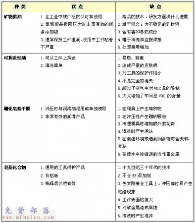

拉深低碳钢时常用的润滑剂如下图所示:

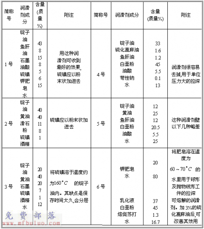

不锈钢拉深所用润滑剂的种类如下图所示:
当拉深时材料应力不大的时候,我们可以采用不带填料的油质润滑剂。而当拉深应力较大,接近材料的极限时,应采用含大量粉状填料的润滑剂,否则拉深中润滑剂易被挤掉,润滑效果不好。
润滑剂不仅是为了减少摩擦,同时还要起到给模具冷却的作用,因此不可能采用干摩擦。在拉深钢质零件时,往往在毛坯表面进行表面处理 ( 如镀铜或磷化处理 ) ,使毛坯表面形成一层与模具的隔离层,它能贮存润滑剂,并在拉深过程中具有“自润”性能。拉深不锈钢、高温合金等粘模严重、强化剧烈的材料时,一般也需要对毛坯表面进行“隔离层”处理。常用的方法是在金属表面喷涂氯化乙烯漆 (G01 — 4) ,而在拉深时再另涂机油。
