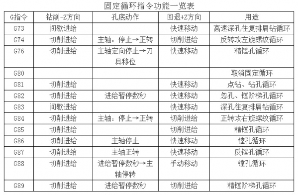

固定循环指令功能分析:
固定循环指令通常的六个基本动作构成:
1、动作1—X 、 Y轴定位(初始点)
2、动作2—快速到达点R平面(准备切削的位置)
3、动作3—孔加工。以切削进给方式执行孔加工的动作。
4、动作4—在孔底的动作。如暂停、主轴的停止、刀具的移位等。
5、动作5—返回R平面。
6、动作6—快速返回到初始点。
