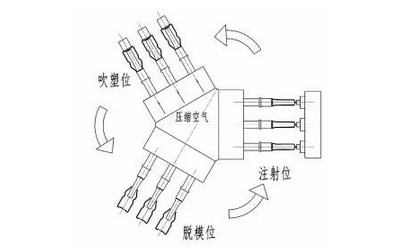

3.注射吹塑
注塑吹塑是综合了注射成型与吹塑特性的成型方法,目前主要应用于吹制精度要求较高的饮料瓶及药瓶及一些小型的结构零件等。
① 在注塑工位,先注塑出型胚,加工方法同普通注塑。
② 注塑模开模后,芯棒连同型坯移动到吹塑工位。
③ 芯棒把型坯置于吹塑模之间,合模。接着,压缩空气通过芯棒中间吹入型坯内,吹胀使之贴紧模壁,并使之冷却。
④ 开模,芯棒转至脱模工位,将吹塑件取出之后,芯棒再转入注射工位循环。
1)注吹机的工作过程:
吹塑型坯→注塑模开模转至吹膜工位→合模吹塑及冷却→旋转至脱模工位取件→型坯
注射吹塑原理示意图

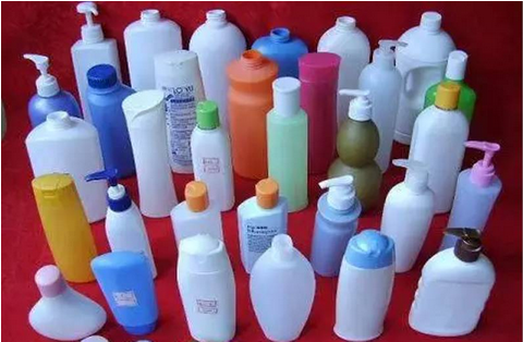

吹塑制品广泛应用于各行业,尤其是饮料及药品包装业得到大量的应用,玩具业应用亦很广泛,如:吹制婴儿奶瓶,中空浮水件,圣诞节灯罩,玩具游艇,儿童学行车配件及一些大型玩具,如滑梯轨道、基座等。
图 各种吹塑成型的瓶子
随着产品要求的不同,产品设计的重点亦不同,对玩具类产品吹塑制品更偏重对安全性及物理测试(拉、扭、掷及应力开裂的考量),而对容器类制品,则更注重及耐压、耐腐蚀及有良好的阻透性的要求。

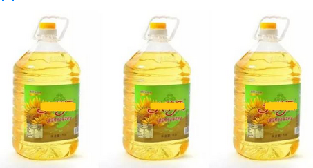

一般瓶底做成内凹形状增加强度及放置稳定性。例如,我们通常见到的盛装食用油的瓶子,表面常常有一些凹凸的形状,除可增加瓶体强度外,也有利于贴商标等。
图 食用油瓶底做成内凹形状增加强度及放置稳定性

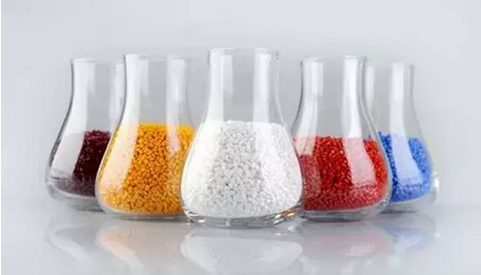

D.热塑性弹性体
通常有SBS、SEBS、TPU、TPE等吹塑做胶料,而热固性塑料及硫化橡胶及交联PE是不能进行吹塑加工的。
图 塑料原料

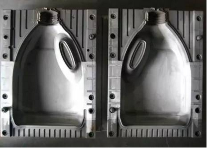

模具通常只有型腔部分,没有凸模,模具表面一般不需做硬化处理,型腔所承受的吹胀压力较注塑要小很多,一般为0.2~1.0MPG,造价较低。
吹塑模具结构图
1.模具材料
通常使用铝合金制造,而对于有腐蚀性的胶料如:PVC和POM,也使用铍铜或铜基合金;对于寿命要求较高的模具,如吹塑工程塑料ABS、PC、POM、PS、PMMA等需用不锈钢来制做模具。
图 模具
