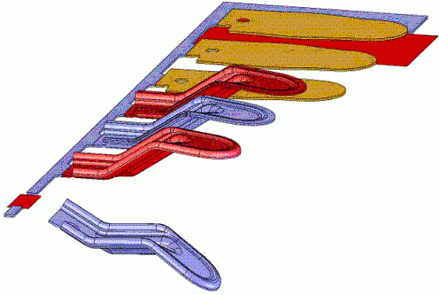

先来看一下第一组,如下图:
这一个料带图是我们平时设计的模具中比较典型的类别,其中有好几个折弯,在这里我们主要是要学习别人排样的顺序,第一工序作什么,第二个工序又做了哪些动作.连接带设置的位置也是相当重要的,像上图中的这一组模具,连接带设置得就很好!

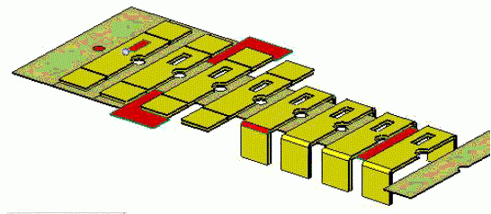

第二组,如下图:
这也是一个比较简单的产品,和之前的文章五金模具设计之新手简单连续模设计实例中的产品有点像,不过折弯相对来讲要难一些,主要是该产品算是比较细长的类型,中间的平面部分很容易发生平面度不良的现象.

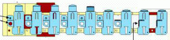

第三组,如下图:
上图中的零件应该是精度要求不高的,要不然的话像这样的成型应当不能一次完成,起码后面也应该有一个整形的工程.
