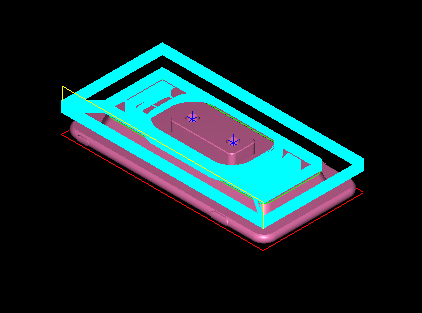

Mastercam里面怎么设置这个下刀位置在工件外面?哪位大神帮帮忙?
Mastercam里面怎么设置这个下刀位置在工件外面? 图110935
发表于 2017-5-10 13:36:46 | 显示全部楼层
2D挖槽封闭只能加里面下刀,可设置螺旋下刀或斜插下刀。

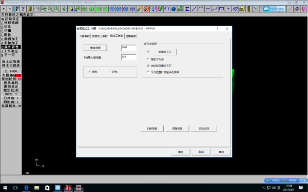

发表于 2017-8-1 17:11:04 | 显示全部楼层
Mastercam里面怎么设置这个下刀位置在工件外面? 图119889
发表于 2017-8-1 17:12:29 | 显示全部楼层
切削范围外下刀勾选!
发表于 2017-12-30 01:46:55 来自手机 | 显示全部楼层
指定点下刀即可!
