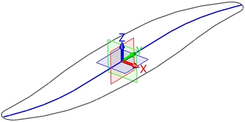

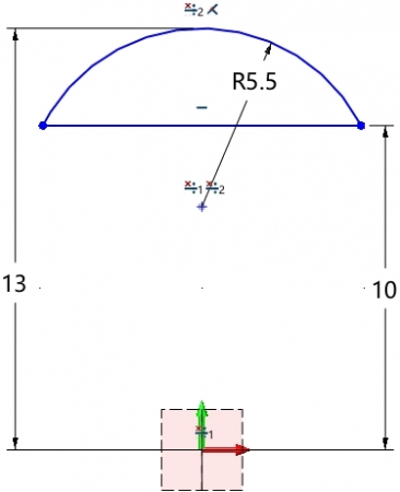

       第一步,在YZ工作平面上绘制如下草图(图1)。
图1 绘制草图-1

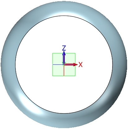

       第二步,选上一步草图,以Y轴为旋转轴,形成回转体,如图2所示。
图2 回转体

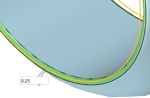

       第三步,两边倒0.25mm圆角,如图3所示。
图3 倒圆角-1

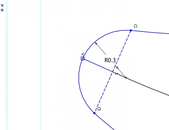

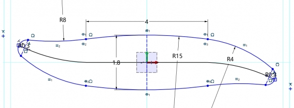

       第四步,在XY工作平面上绘制如下草图(图4),当中黑色未全约束的线为中线,两头草图如图5所示。
图4 绘制草图-2
图5 两头草图参数

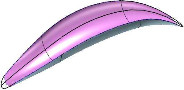

       第七步,拉伸曲线列表,形成曲面,如图8所示。
图8 曲面形成

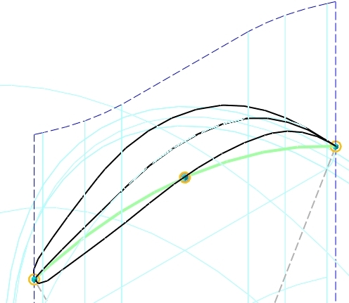

       第八步,在YZ工作平面上创建草图,绘制点,如图9所示。
图9 绘制草图-3
       第九步,创建空间圆弧曲线,如图10所示。
图10圆弧曲线

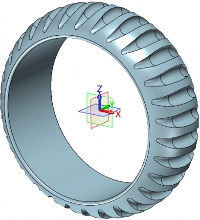

       第十七步,显示回转实体,让实体和阵列曲面进行减运算,如图18所示。
图18约束操作-2

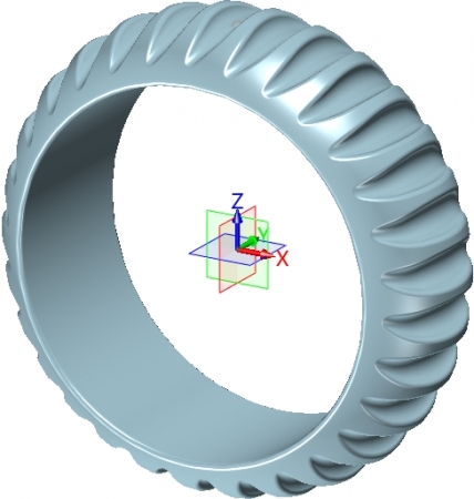

       第十八步,倒0.3mm圆角,如图19所示。
图19倒圆角-2

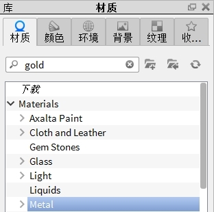

       第十九步,插进入KeyShot,搜索gold材质,如图20所示。
图20搜索材质

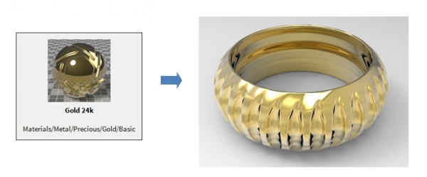

       第二十步,附加材质到戒指模型上,得到被赋予金材质后的戒指模型,如图21所示。
图21赋予材质
