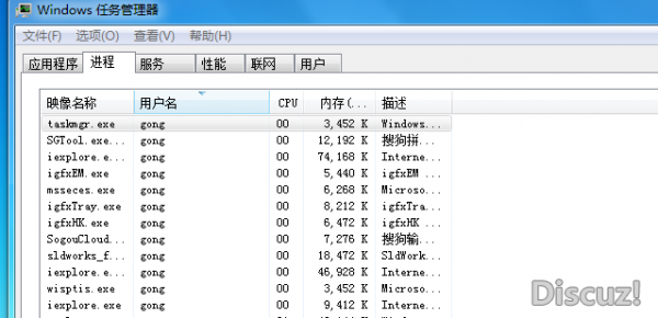

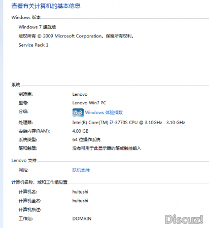

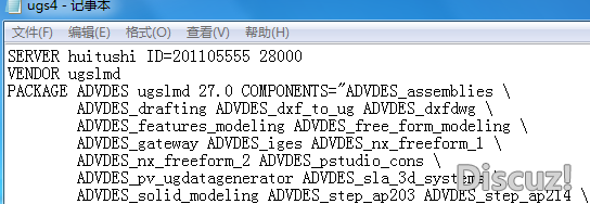

我在新电脑上(WIN7 64位)安装UG7.0  8.0,完全按照正常套路安装,但是,点击打开图标却没有任何反应,且没有错误提示。
在任务进程中也没有!求高手指点!!!!

谢谢,解决了,非常感谢   具体方法:新建的英文用户名登录电脑,然后又用了ug快速设置工具!(不知道为什么,自己安装总是提示安装的电脑名错误的那个提示
