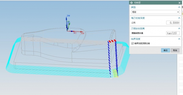

请教老师,UG平面铣怎么铣斜度?
发表于 2017-4-28 11:44:43 | 显示全部楼层
设置增量侧面余量:tan(15)
