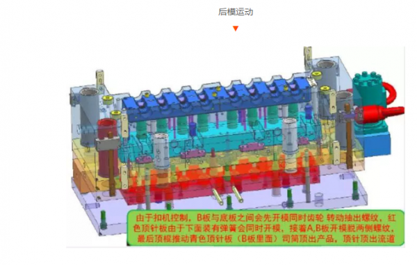

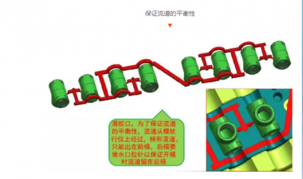

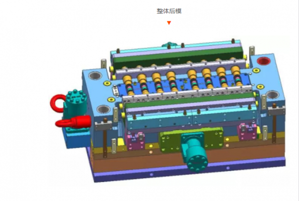

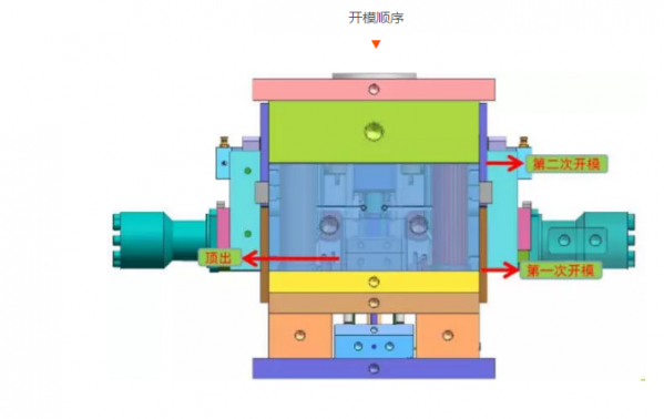

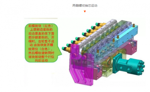

[模具设计] 三面螺纹产品之模具设计
发表于 2017-4-27 10:53:36 | 显示全部楼层 |阅读模式

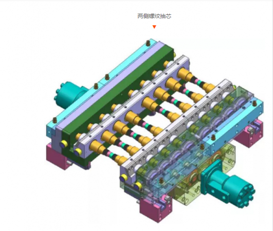

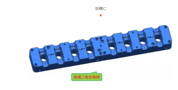

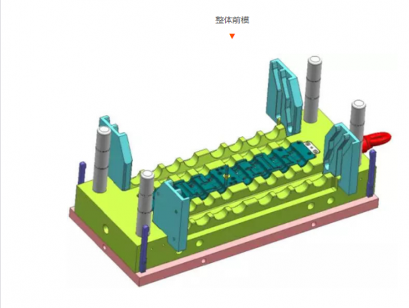

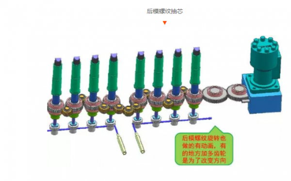

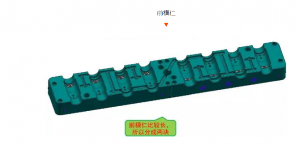

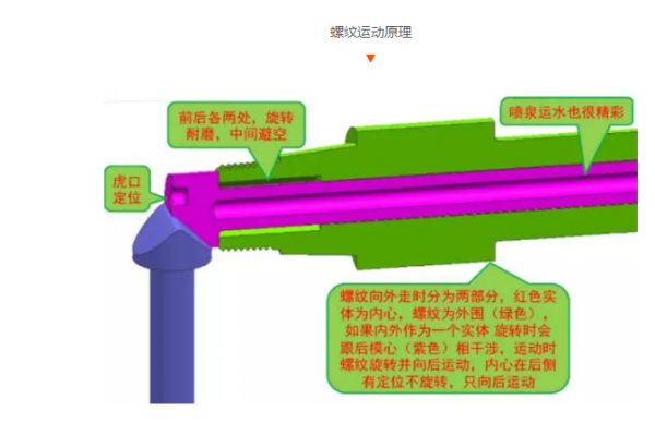

.                                                                       三面螺纹产品3D图
三面螺纹产品之模具设计 图110282
三面螺纹产品之模具设计 图110283
三面螺纹产品之模具设计 图110284
三面螺纹产品之模具设计 图110285
三面螺纹产品之模具设计 图110286
三面螺纹产品之模具设计 图110287
三面螺纹产品之模具设计 图110288
三面螺纹产品之模具设计 图110289
三面螺纹产品之模具设计 图110290
三面螺纹产品之模具设计 图110291
三面螺纹产品之模具设计 图110292
三面螺纹产品之模具设计 图110293
三面螺纹产品之模具设计 图110294
