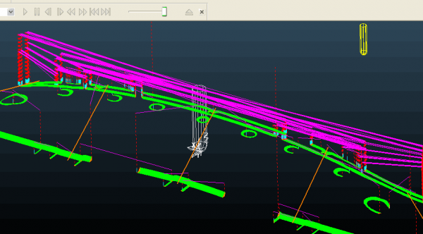

各位师傅,我用powermill清角刀路跳刀多,乱。是怎么回事,求帮助

重排刀路调整

重排得不到想要的那种结果,一般都是由外向内,重排后随意下刀

不要自动重排,框选区域重排,此刀路是可以重排到理想状态的
