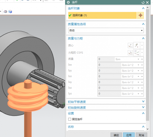

UG涡轮蜗杆运动仿真运动中,需要用到两个旋转副、一个齿轮副,通过涡轮转动带动机械零件齿轮,从而形成了涡轮蜗杆运动模拟仿真动动;
1、涡轮蜗杆的3D模型需要事先在UG创建,在绘制完三维后,经过装配把涡轮蜗杆装配在一起
2、从UG建模模块切换到运动仿真模块中,其切换步骤为-起始-运动仿真
3、添加连杆,涡轮蜗杆就两个零件,依次把其创建成来连杆
4、添加运动副,本例要用到的运动副为旋转副,在创建的蜗杆旋转副中,要增加驱动方式
5、增加齿轮副,选中蜗杆作为第一个运动副,选中涡轮,作为第二个运动副
6、解算求解时,可以自定义时间和步数,步数越少,运动的就越快,在求解完成后,在UG运动仿真中得到的涡轮蜗杆模拟运动如图1所示;
