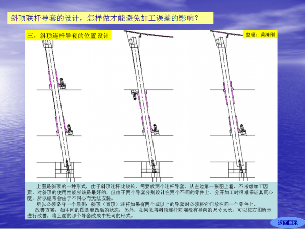

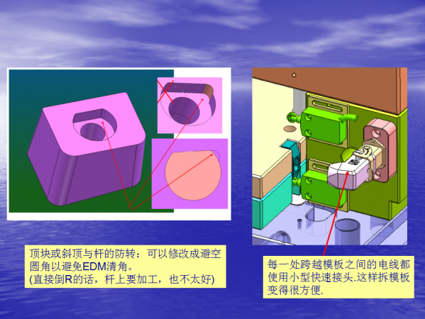

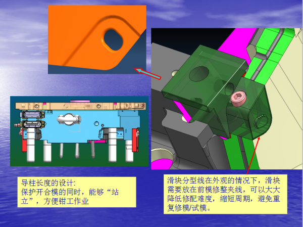

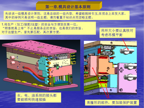

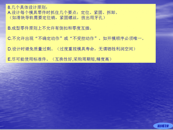

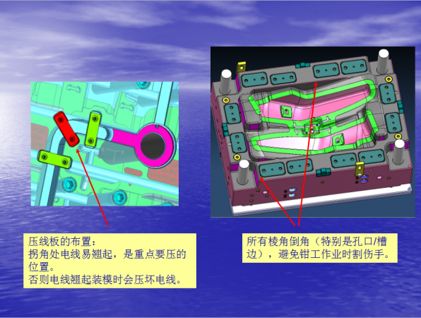

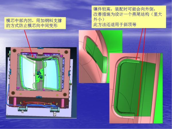

模具设计的基本原则 图109953

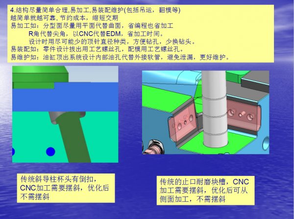

模具设计的基本原则 图109954

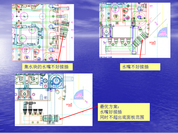

模具设计的基本原则 图109955

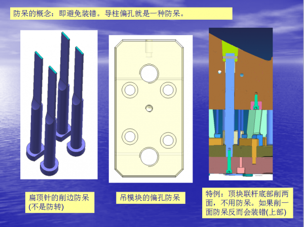

模具设计的基本原则 图109956

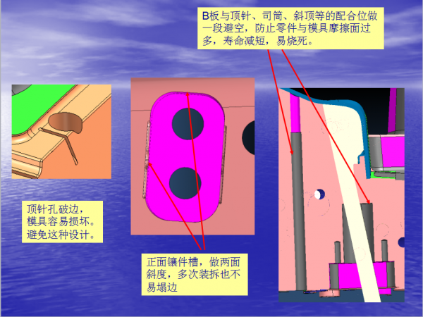

模具设计的基本原则 图109957

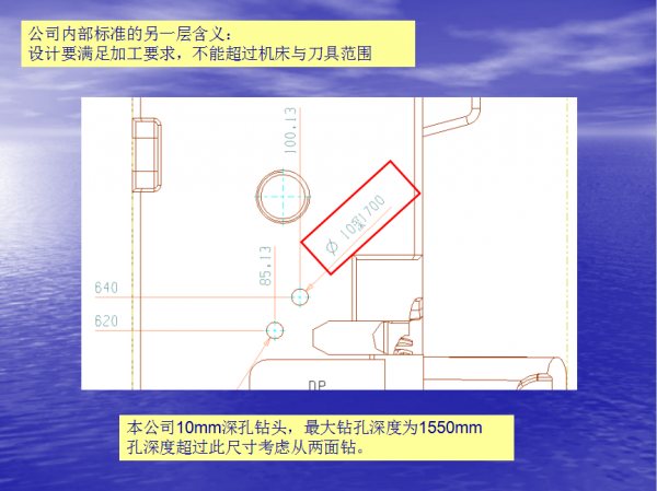

模具设计的基本原则 图109958
模具设计的基本原则 图109959
模具设计的基本原则 图109960
模具设计的基本原则 图109961
模具设计的基本原则 图109962
模具设计的基本原则 图109963
模具设计的基本原则 图109964
模具设计的基本原则 图109965
模具设计的基本原则 图109966
模具设计的基本原则 图109967
模具设计的基本原则 图109968
模具设计的基本原则 图109970
模具设计的基本原则 图109971
模具设计的基本原则 图109972
模具设计的基本原则 图109973
模具设计的基本原则 图109974
模具设计的基本原则 图109975
