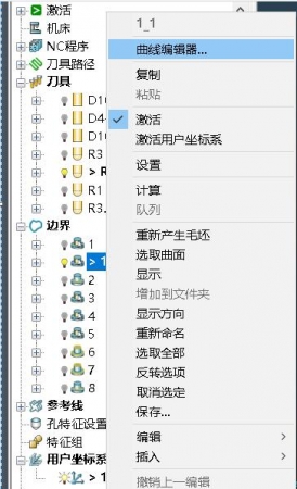

PowerMILL2012边界扩大要在曲线编辑器里扩,这样很麻烦,又降低了工作的质量,有没有好一点的方法?谢谢

 楼主| 发表于 2017-4-25 10:31:43 来自手机 | 显示全部楼层
优胜技术支持 发表于 2017-4-24 21:54
可以录制宏
录制宏时边界名称为”1”,然后只能在同样的边界名称才能用,用到其它的就不灵了!!!
发表于 2017-4-25 17:19:21 | 显示全部楼层
PM宏怎么使用激活边界、刀具、参考线、刀路的名称?PM2012以上版本支持用变量的方式读取激活边界名称。
方法一、(保存为宏,通过变量读取激活边界名称)
RESET LOCALVARS  //初始化变量
STRING NewName = String(Boundary.Name)   //变量赋值边界名称Boundary.Name,参考线 Pattern.Name,刀具Tool.Name,程序名Toolpath.Name
EDIT BOUNDARY $NewName CURVEEDITOR START
CURVEEDITOR MODE OFFSET
MODE TRANSFORM OFFSET METHOD 3D_SMOOTH
MODE TRANSFORM OFFSET DISTANCE "1"
CURVEEDITOR FINISH ACCEPT
方法二、(保存为宏)
EDIT BOUNDARY ; CURVEEDITOR START
方法三、EDIT BOUNDARY ; 3DOFFSET_SMOOTH 1
高版本边界三维偏置指令的位置
求助!PowerMILL高版本边界三维偏置扩大方法 图111017
求助!PowerMILL高版本边界三维偏置扩大方法 图111018
