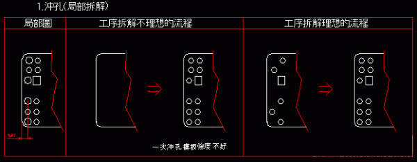

做五金冲压模具时间久了,很多东西也就能熟悉了,像一般的冲孔折弯等产品看到基本上就知道如何动手去做.是先冲孔还是先折弯自已心里都多少能有些把握.当然,我们首先看到的是产品图纸上的要求,比如说当某产品上有两个冲孔,两个孔的间距是40mm,这是一个很重要的信息,如果这个间距的公差是正负1mm,那么我们可以先冲一个孔,然后再冲另外一个孔,在单冲模上的表现为第一工程冲一个孔,然后第二工程再冲另外一个孔,在连续模上的表现就是在一个步骤上冲一个孔,在后面的步骤上再冲出第二个孔.然而当公差变成0.1mm时,我们就只能一次完成这两个冲孔了,这就是我们今天要说到的工序.先来看几个图片:
这里还有一个工艺的判断在里面,如上图,为了保证模板的强度,我们会将模板上冲孔密集的地方分成两次或多次来冲,以保证模板有足够的强度来达到我们的冲压寿命.再来看一个落料的,如下图:
