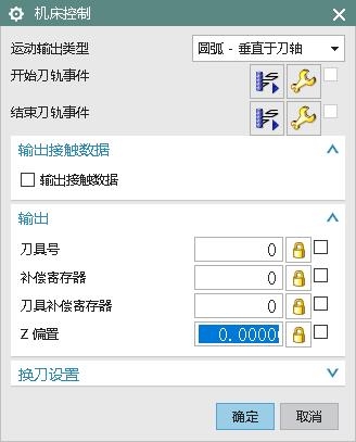

怎么解决UG10.0 Z轴偏置的问题

一、机床控制偏置

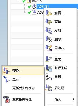

二、右键-刀轨变换
 楼主| 发表于 2017-4-24 18:41:04 来自手机 | 显示全部楼层
图一方法后处理出来没变化,Z偏置多少都一样是0。这样编铜公方面就麻烦了

一、机床控制偏置
图一 方法后处理出来没变化,Z偏置多少都一样是0。图二 后处理前要一个个改,这样编铜公方面就麻烦了

方法一,后处理出来,Z坐标已经变化了
方法二,可以一次编辑多个刀路
