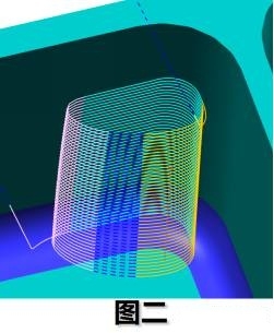

选择加工策略时,受不同条件的制约,就要权衡矛盾、有所取舍,不可能面面俱到。图二,为了保证铣削方向一致,辅助刀路(返回起点)是必需的。它的刀路非常平滑流畅,没有拐点,适合高速加工。
所以前面那三条评价标准,实践中,不可能全部达到,依据零件特点有所取舍。

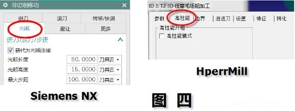

CAM软件有一些细微的调整参数,可以使整个刀路非常合理,如UGNX新版里的光顺参数,可以非常有效的消除抬刀,把生硬的直线拐角替换成圆弧过渡。图三,右边是勾选光顺参数的效果,左边是没有勾选的效果。
其它软件也有类似的细节参数,如HperMill“高性能模式”,还有其它一些细节参数,刀路过渡更加平滑。图四是两个软件的参数位置。
