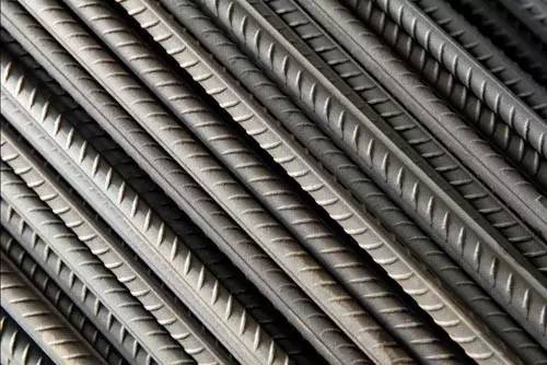

螺纹钢(kg/m)
W= 0.00617 ×d×d
d= 断面直径mm
断面直径为12 mm 的螺纹钢,求每m重量。每m重量=0.00617×12 2=0.89kg

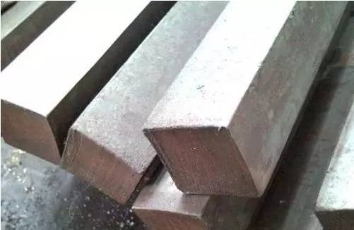

方钢(kg/m)
W= 0.00785×a×a
a= 边宽mm
边宽20 mm 的方钢,求每m 重量。每m重量=0.00785×202=3.14kg

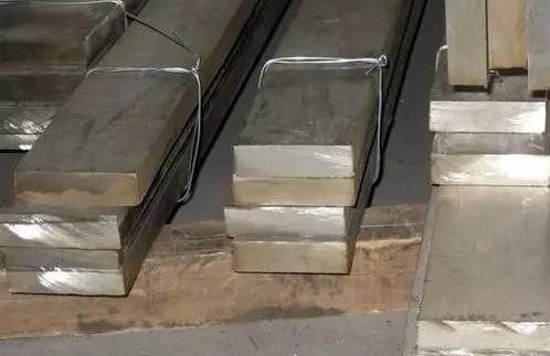

扁钢(kg/m)
W= 0.00785×b×d
b= 边宽mm
d= 厚mm
边宽40 mm,厚5mm的扁钢,求每m重量。每m重量= 0.00785×40×5= 1.57kg

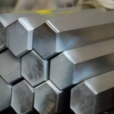

六角钢(kg/m)
W= 0.006798×s×s
s= 对边距离mm
对边距离50 mm的六角钢,求每m 重量。每m 重量= 0.006798×502=17kg

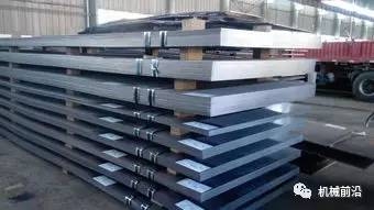

钢板(kg/m2)
W= 7.85×d
d= 厚
厚度 4mm 的钢板,求每m2 重量。每m2 重量=7.85 ×4=31.4kg

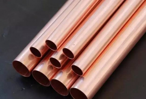

紫铜管重量计算公式
公式:(外径-壁厚)×厚×0.02796×长m
例:紫铜管 20mm×1.5mm厚×6m(长)
计算:(20-1.5)×1.5×0.02796×6=4.655kg
