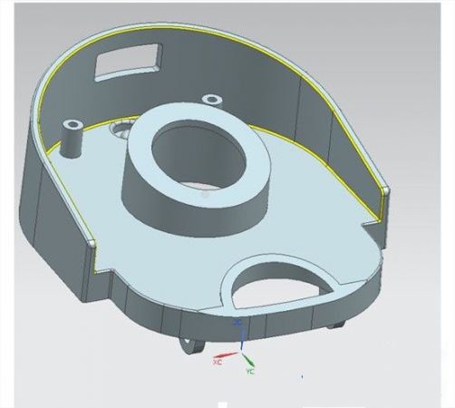

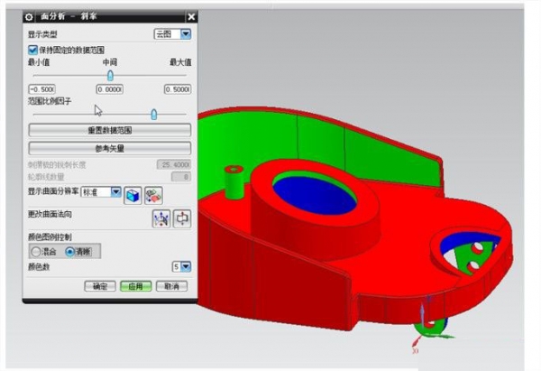

在模具设计之前,必须对塑件的结构进行修正,而去圆角就是一个不能不面对的问题,此贴就是探讨一下这方面的技巧… 1)下图所示产品中的绿色面需做出模斜度。 2)要做此面的出模斜度,必须把下图黄色的圆角去掉方可成功。 3)很多产品在转化的过程当中失去了对应的参数,直接删除圆角很多时候是不可行的,这样就要一些技巧,如以下所示。
查看: 7741|回复: 43
[交流分享] 产品去圆角的实用方法
 火 [复制链接]
发表于 2017-4-23 15:11:15 | 显示全部楼层 |阅读模式
产品去圆角的实用方法 图109595
产品去圆角的实用方法 图109596
产品去圆角的实用方法 图109597
产品去圆角的实用方法 图109598
产品去圆角的实用方法 图109599
产品去圆角的实用方法 图109600
