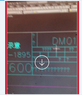

CAD2004的图,用2013打开,有些东西显示不出来,求解。

文字字体,CAD无法识别,选中显示符号的文字,看是那种文字样式,进到相应文字样式里改为中文字体,如宋体
