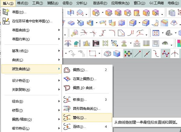

在UG里出电极线割图后,导入CAD2016后线变形了,要就得手工修,这样的话工作量很太,请问有什么解决的办法?

建议UG里面把spline曲线转为圆弧或直线。
简化曲线指令

试了一下,还是会变形
