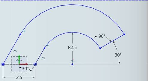

       第二步,在XZ工作平面上绘制下面草图,如图1所示。
图1 绘制草图-1

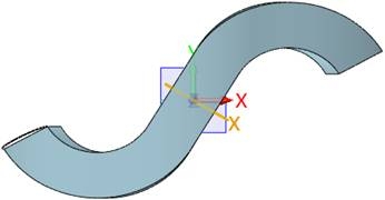

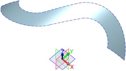

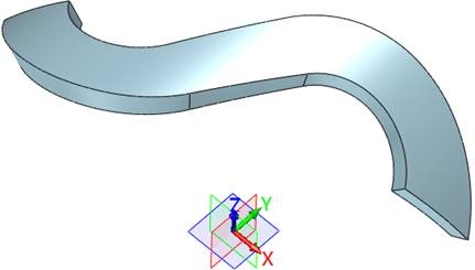

       第三步,对称拉伸5mm,如图2所示。
图2 对称拉伸

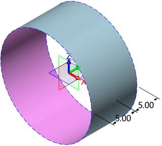

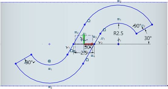

       第四步,在XY工作平面上绘制图3所示草图。
图3 绘制草图-2

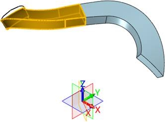

       第六步,拉伸上步草图,和圆形曲面进行交运算,如图5所示。
图5 草图拉伸

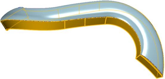

       第八步,抽壳,圆弧面沿外加厚1mm,如图7所示。
图7 加厚操作

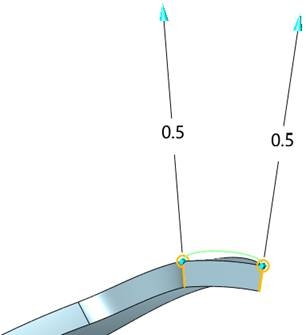

       第九步,使用桥接,在实体两端创建权重为0.5的曲线,如图8所示。
图8 桥接-1

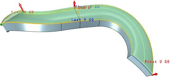

       第十三步,创建U/V曲面,隐藏曲线,如图12所示。
图12 隐藏曲线

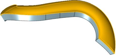

       第十五步,使用替换,用上步创建的曲面替换实体上表面,然后隐藏曲面,如图14所示。
图14 曲面替换并隐藏

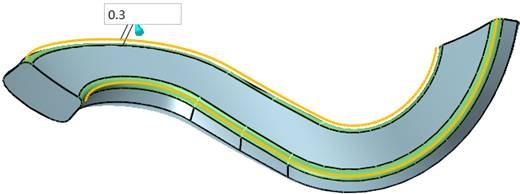

       第十六步,倒圆角0.3mm,如图15所示。
图15 倒圆角-1

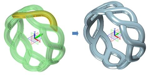

       第十七步,圆形整列,数目为9个,角度为40°,使用布尔加得合并在一起的实体,如图16所示。
图16 圆形整列

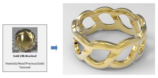

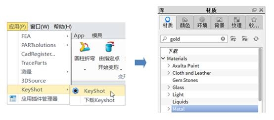

       第十九步,进入KeyShot,搜索gold材质,如图18所示。
图18 进入KeyShot

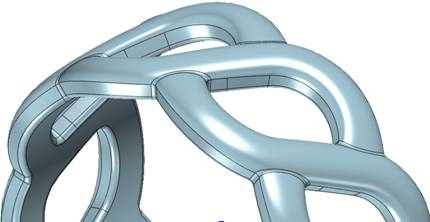

       第二十步,附加下图材质到戒指模型上,得到被赋予金材质后的戒指模型,如图19所示。
图19 赋予材质
       到此,一枚简洁美观的S形金戒指就完成了。希望能通过这个课程能让大家进一步了解中望3D软件的建模和渲染操作,也能帮助大家在学习过程中找到更多设计乐趣。
