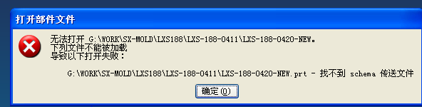

用UG4.0打不开呀.....急...有谁知道是啥问题吗,刚保存都正常...
发表于 2017-4-21 11:21:27 | 显示全部楼层
schema传送文件错误,UG不支持网络路径存取图档,把网络文件拷贝到本机打开
