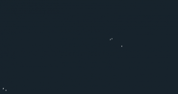

龚老师powermill 2017保存快照怎么什么都没有.

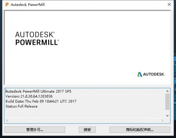

测试正常
请检查PM2017版本号
PM2017-SP5下载地址

我也是这样,显卡K2200,请问楼主有解决办法了吗?

SP6安装了后快照没图,原来是有的。。。怎么办

显卡问题,禁用独立显卡使用核显截图就会正常,目前我没有彻底解决的办法

截图试有了,但是移动模型会卡死
