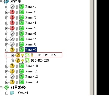

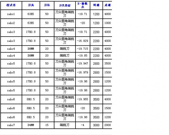

几条相同刀具的程式在出程式单时不能合并的问题。请教各位大师帮帮忙~!

这个外挂出程序是按照刀路来的、如要一个名称显示就需要将程序里面的刀路删除在出程序单(如下图)、后处理NC程序时在重新复制。。。
建议用学校外挂EXCEL格式来出程序单。。。
