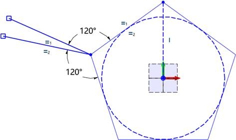

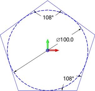

       第二步,使用草图工具,在XY工作平面上,使用子草图绘制五边形草图,如图1所示。
图1 绘制五边形草图
       第三步,退出子草图,使用直线绘制两条和五边形等长的直线,进行等长约束、角度标志以及水平约束后,得图2。
图2 进行约束以及角度标志

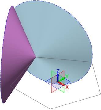

       第二步,退出草图,使用旋转,过滤器切换至曲线,使用上步草图的线,创建图3曲面。
图3 创建曲面-1

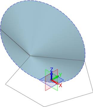

       第五步,使用旋转,使用上步草图的线,创建图4曲面。
图4 创建曲面-2

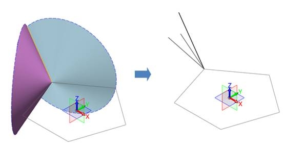

       第六步,使用相交曲线,提取两旋转曲面相交所产生的曲线后,隐藏曲面,如图5所示。
图5 提取相交曲线

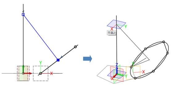

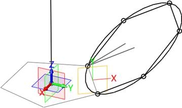

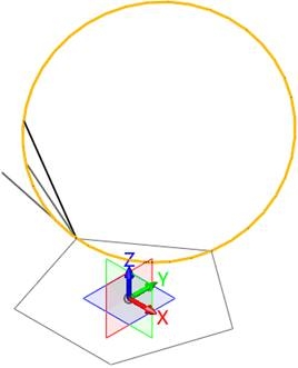

       第七步,使用三点绘圆,创建空间圆,如图6所示。

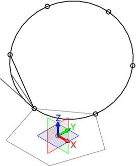

图6 创建空间圆

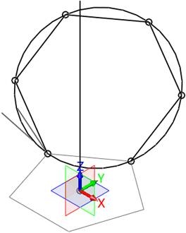

       第八步,使用点在曲线上,在圆上创建6个等分点,如图7所示。

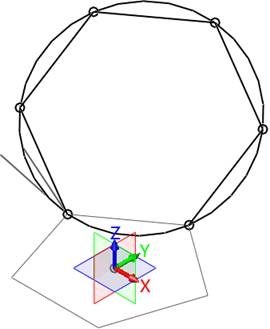

图7 创建等分点
       第九步,使用线框下的直线命令,在点之间创建下图直线,如图8所示。
图8 创建直线-1
       第十步,使用线框下的直线命令,以原点为起点,方向为Z轴正方向,长度为200mm绘制直线,得图9。
图9 创建直线-2

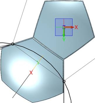

       第十二步,在上步所创建的工作平面上绘制草图,绘制一条圆心位置到直线的垂线,并在下图两直线交点处,创建工作平面,如图11所示。
图11 绘制垂线并创建工作平面-2

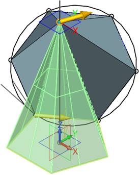

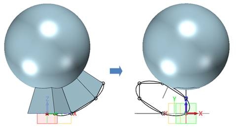

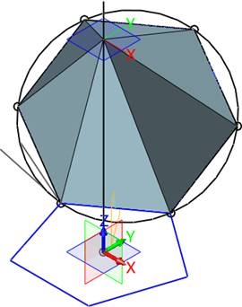

       第十四步,使用放样,放样类型为终点和轮廓,轮廓为上步创建的曲线列表,终点为下图所示的两线交点,两端连续方式为无,曲面类型为两端开放,如图13所示。
图13 设置放样参数-1
       第十五步,再次使用曲线列表,绘制下图蓝色部分曲线列表,如图14所示。

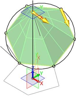

图14 绘制曲线列表-2
       第十六步,使用放样,放样类型为终点和轮廓,轮廓为上步创建的曲线列表,终点为下图所示的两线交点,布尔运算为基体,两端连续方式为无,曲面类型为两端开放,如图15所示。
图15 设置放样参数-2

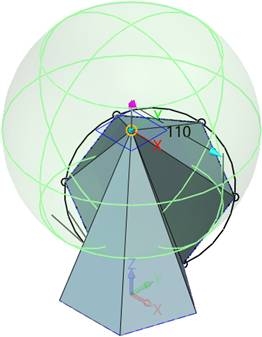

       第十七步,使用球体,创建半径为110mm的球体,布尔运算类型为基体,如图16所示。
图16 创建球体

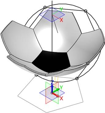

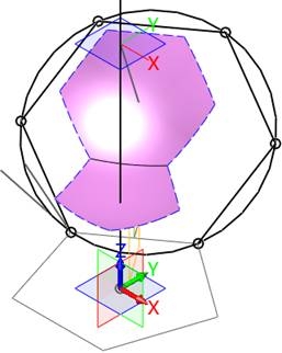

       第十八步,使用曲面分割,球体为基体,两个放样面为分割体,并隐藏放样面,如图17所示。
图17 曲面分割及放样面隐藏
       第十九步,删除不需要的部分球面;使用炸开,把上图显示曲面炸开成两个独立曲面,如图18所示。
图18 删除部分球面并炸开曲面
       第二十步,使用抽壳,对上图两个单独曲面,分别做两次抽壳操作,厚度为-3mm,如图19所示。
图19 抽壳操作

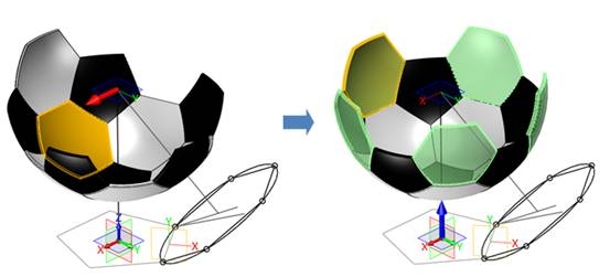

       第二十一步,对下图两个造型外部的5边和6边进行1mm倒圆角,如图20所示。
图20 图倒圆角

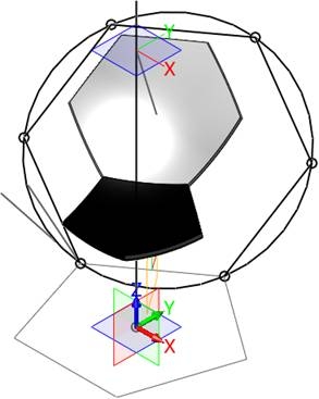

       第二十二步,对下图两个造型的颜色进行修改,一个黑色,一个白色,如图21所示。
图21 颜色修改

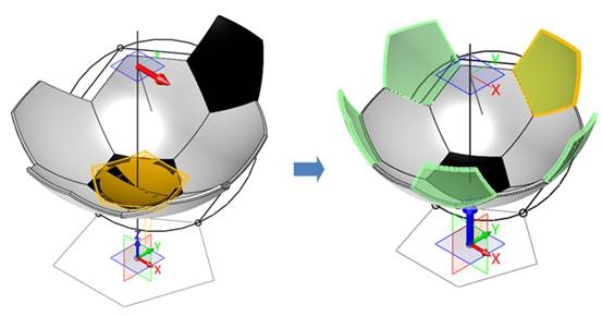

       第二十三步,使用阵列,绕着Z轴均匀分布5个,如图22所示。
图22 均匀分布阵列

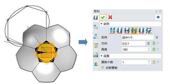

       第二十四步,对底部黑色造型绕Z轴进行180旋转,进行复制,如图23所示。
图23 造型旋转、复制
       第二十五步,对上步复制的造型进行移动,绕着下图坐标旋转63.43°,使用阵列,绕着Z轴均匀分布5个,如图24所示。
图24 造型旋转、列阵设置-1
       第二十六步,对下图造型进行复制,绕着下图坐标旋转-41.81°;使用阵列,绕着Z轴均匀分布5个,如图25所示。
图25 造型旋转、列阵设置-2

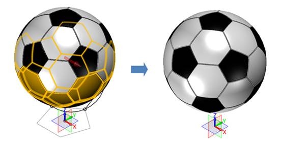

       第二十七步,拾取所有,旋转180°进行复制,完成足球设计;隐藏不需要的对象,如图26所示。
图26 完成设计
       到此,足球建模课程就完成了。希望能通过这个案例让大家能进一步了解中望3D软件的建模操作。同一个模型有很多种画法,大家可以在更加熟悉软件的过程中发挥自己的能力,用不同的方法去绘制你想要的三维模型哦。
