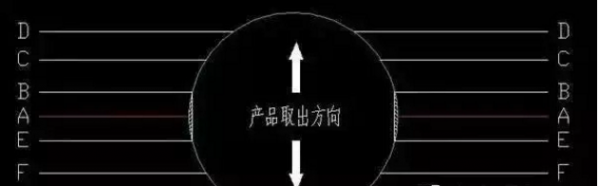

分模的目的,是让产品能顺利从模具中拿出来,我们拿个图举例说明一下。
上面的这个图中,除了从A-A线条处把模腔分开,任何一处分开模都不能顺利的把产品拿出来,因为有倒扣给扣住了(图中阴影部份)。
上图中,若从B-B线条处分模,我们可以看到,图中的阴影部份就是产品被阻挡的部份,即A到B之间的胶位面是倒扣。
因此,我们可以得出一个结论,为了保证产品能顺利脱模,产品分模线的选择,应在开模方向的最大投影边处。
如图,平行光从产品开模方向照射过来,在垂直平面上,形成一个阴影(黄色线条),阴影的最大边就是产品的最大投影边。
