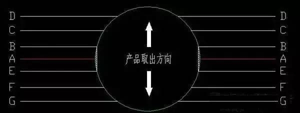

分模的目的,是让产品能顺利从模具中拿出来,我们拿个图举例说明一下。
  上面的这个图中,除了从A-A线条处把模腔分开,任何一处分开模都不能顺利的把产品拿出来,因为有倒扣给扣住了(图中阴影部份)。
  上图中,若从B-B线条处分模,我们可以看到,图中的阴影部份就是产品被阻挡的部份,即A到B之间的胶位面是倒扣。
   因此,我们可以得出一个结论,为了保证产品能顺利脱模,产品分模线的选择,应在开模方向的最大投影边处。

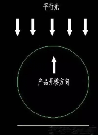

  投影,在初中时候的数学老师有讲过,有些同学说,我早忘了,好,略补一下。
  如图,平行光从产品开模方向照射过来,在垂直平面上,形成一个阴影(黄色线条),阴影的最大边就是产品的最大投影边。
分型线选择的原则比较多,这是最基本的一条。有了这一条,简单的平板模,分模是完全够用了
  这里还有个重要的知识点,即产品的开模方向。所有的一切,都基于这个展开的。
  大部份产品的开模方向比较容易选择,即产品的最大投影面的垂直方向为产品的开模方向。
  根据三视图原理,任何产品我们都能找出它的三个投影面,投影面积的大小各不相同,找出最大的投影面即可。
