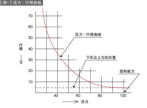

曲柄压力机等机械压力机所产生的压力随行程位置而变化,这一点与在任意行程位置压力都不会发生变化的油压等液压压力机有很大区别.目前国内使用这种冲床的厂家还是有很多的,部落目前所在的公司,里面就有很多台这样的冲床.
【图1】为曲柄压力机的压力・行程曲线.
表明滑块的行程位置越接近下死点,则所产生的压力越高,理论上可获得无限大的压力,在表示压力机的能力时,规定下死点上方的位置,对能力进行表示,这个指标被称为"扭矩能力".

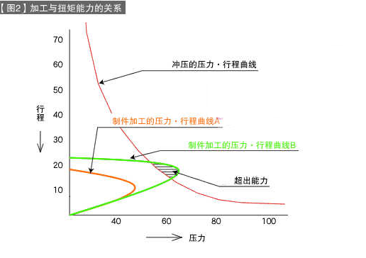

冲压加工在压力机的下死点之上的某个位置开始加工,在下死点结束。表示制件加工的开始点至结束的过程中的加工力变化时,使用"制件加工的压力・行程曲线".
【图2】同时显示了制件与压力机的压力・行程曲线.
A、B表示制件加工曲线,制件加工曲线A处于压力机的曲线的内侧.如果是这种状态,表示冲压加工不会存在任何问题.但是,制件加工曲线B与压力机的曲线相交.
【图】中标注"超出能力"的部分,表示超出了压力机的扭矩能力.由于压力机的曲柄轴等的传动部分发生异常的可能性很大,因此需要采用更高一级规格的压力机.
在实际工作中,掌握制件加工的压力・行程曲线非常困难,因此通过最大加工力来判断,进行加工.
最大加工力在制件加工开始稍后产生,但确认在加工开始位置的压力机所产生压力超过制件加工力.采用这种方法,可在能力有富余的条件下进行加工.由于拉深加工时的加工开始点经常处于上方,因此要特别加以注意.
