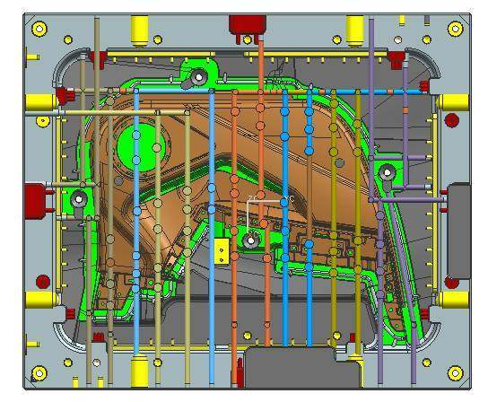

汽车左后门板大型注塑模具设计(二) 图108531
(a)定模冷却系统

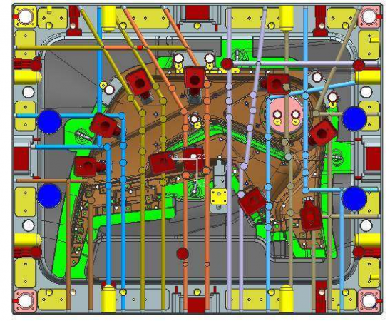

汽车左后门板大型注塑模具设计(二) 图108532
(b)动模冷却系统
图5 门板注塑模具冷却系统
本模具定动模温度控制系统特点为:定、动模都设计了七组水路,定动模都是七进七出,模具冷却水路设计做到了与料流方向一致,优先采用了“垂直式水管+倾斜式水管+隔片式水井”的随塑件形状的设计形式,进出水距离做到了水路长度大致相等,因而使模具得到了良好的冷却效果,塑件得到了良好的外观质量。

本模具采用“推杆+斜推块+推块+氮气弹簧”推出的脱模系统以及“直通式水管+倾斜式水管+水井”的温度控制系统。前者文中已有详细论述,下面重点讨论一下本模具的温度控制系统。
温度控制系统在汽车模具设计中至关重要,对塑件的成型周期与成型质量影响很大,合理的温度控制,对提高塑件质量与缩短成型周期影响深远。对于大型汽车模具冷却系统设计要遵循以下几点:
(1)三米原则。冷却水路总长度不能超过3米,因为超过3米,冷却效果差,必须避免模具开模了冷却水还没走出来。另外,单条冷却水道的长度必须考虑钻头长度,孔太深,钻头长度不够,将无法进行钻削加工。汽车大型模具的直通式冷却管直径一般为¢15mm,门板注塑模具的定动模冷却水道如果随形设计(随塑件形状布置),要尽量设计成两端钻孔。
(2)手掌效应。设计大型汽车塑料件模具水路设计,布置水路向一个方向流动,间隔排布有如手掌,水道之间距离控制在50~60mm之间。
汽车注塑模具温度控制系统主要有以下两种组合形式:
(1)第一种组合形式:垂直直通式水管+倾斜式水管+隔片式水井;
(2)第二种组合形式:垂直式水管+隔片式水井+倾斜式水管。
此两种形式的区别在于:在倾斜式水管和隔片式水井之间,前者是优先采用倾斜式水管,而后者是优先采用隔片式水井。此两种组合侧重点不同,因而效果也不同。
对于汽车塑件,自然随形设计的冷却水道对塑件的冷却,模具的寿命都有好处,要求严格的欧美模具甚至不允许或尽量少采用冷却水井和密封圈等。因为水井直径较大,数量太多会影响模具强度,进而减短模具寿命。密封圈容易老化失效,因而在设计上必须尽量减少使用。(对于门板模具的其它设计注意事项参考门板模具设计问题点与设计要点)。
