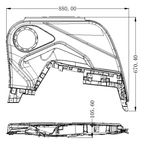

图1所示为某品牌汽车左后门板零件图,材料为PP+EPDM,收缩率一般取1.011,其中EPDM中文名称三元乙丙橡胶,是乙烯、丙烯和少量的非共轭二烯烃的共聚物,是乙丙橡胶的一种,因其主链是由化学稳定的饱和烃组成,只在侧链中含有不饱和双键,故其耐臭氧、耐热、耐候等耐老化性能优异,能够提高门板的弹性。
门板为外观件,外形尺寸为:880×670.4×105.6mm。其结构特点如下:
1、外表面要求高,不允许有斑点,浇口痕迹,更不允许有收缩凹陷、熔接痕和飞边等缺陷。
2、门板为皮纹件,外观面脱模斜度至少5°。
3、门板曲面光洁度高,外形结构复杂,分型线复杂,倒扣多,塑件内外侧面共有11个倒扣(见图1中门板内侧面3D图中S1~S11),脱模困难。
汽车左后门板大型注塑模具设计(一) 图108508
图1 汽车门板零件

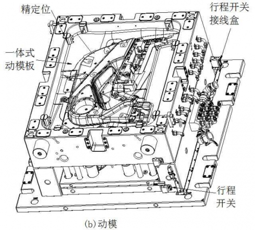

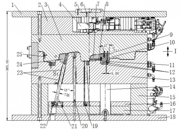

二、模具结构设计

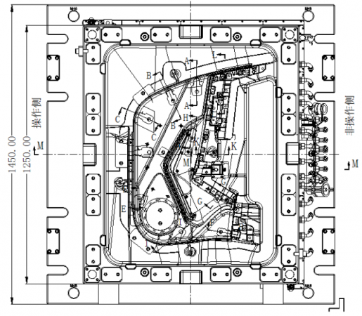

由于门板尺寸大且结构复杂,模具采用了热流道浇注系统,4个针阀式热咀由顺序阀控制进胶,依次通过普通流道和扇形浇口进入型腔。门板塑件内外侧面共有11个倒扣,只有S11倒扣在塑件外侧面,从模具可靠与加工角度考虑,S11采用“斜导柱+滑块”的侧抽芯结构,其余倒扣均采用“斜推杆+斜推块”的侧抽芯结构。
本模具外形尺寸为:1450×1400×985(mm),总重量约16吨,属于大型注塑模具。详细结构见图2平面图与图3立体图。

图2 汽车门板注塑模具结构图
1.定模固定板;2.框板;3.定模板;4.热流道板;5.定位圈;6.一级热咀;7.侧向抽芯1;8.侧向抽芯2;9.斜导柱;10.锁紧块;11.滑块;12.限位块;13.动模板;14.撑柱;15.方铁;16.推件固定板;17.推件底板;18.动模固定板;19.顶针;20.推杆;21、27、31、36、40、44、48、52、56、60.斜推杆;22、26、30、35、39、43、47、51、55、59.滑柱;23、28、32、37、41、45、49、53、57、61.斜推杆导套;24、29、34、38、42、46、50、54、58、63.斜推块;25.耐磨块;33.螺钉

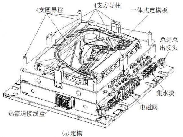

1、成型零件设计
汽车左后门板注塑模具的成型零件和模板均采用一体式,见图3。采用这种形式注塑模具结构更紧凑,强度更好,模具体积相对较小,且避免了开框、配框和制造斜楔等工序。
定模A板和动模B板材料均采用P20(也可以采用2738)。由于模具属于大型注塑模具,定模A板和动模B板采用了四面围边的内模定位结构(见图3),这种结构使得模具模具合拢后,动定模浑然一体,大大提高了门板的成型精度和模具的生产寿命。
汽车左后门板大型注塑模具设计(一) 图108514
汽车左后门板大型注塑模具设计(一) 图108515
图3 汽车左后门板注塑模立体图

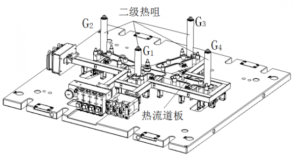

2、浇注系统设计
本模具浇注系统采用“热流道+普通流道”进胶形式,其中热流道采用热流道板加4个针阀式热咀(见图4中G1、G2、G3和G4),4个针阀式热咀不是同时进胶,而是由顺序阀控制根据塑件形状和尺寸依次开启,熔体经普通流道最后通过扇形浇口的进入型腔。
由于塑件采用PP+EPDM材料,流动性好,普通流道的长度可控制在60~100mm以内,普通流道过长会造成压力和热量损失过大,影响熔体填充和塑件成型质量。
门板为外观件,表面不允许有熔接痕,注射成型时必须把熔接痕赶到非外观面或消除熔接痕,这是本模具设计的重点和难点之一。传统的同步多点进浇,虽然能使熔体充满整个型腔,但是由于熔接痕的存在,很难使产品质量达到理想的要求。为此本模具采用了4点顺序阀热流道浇口控制技术,它通过油缸的驱动来控制4个热射嘴的开启和关闭,由此达到了塑件表面无熔接痕的理想效果。门板注塑模热流道浇口位置见图4。
汽车左后门板大型注塑模具设计(一) 图108516
图4 4点顺序阀热流道控制系统

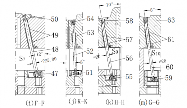

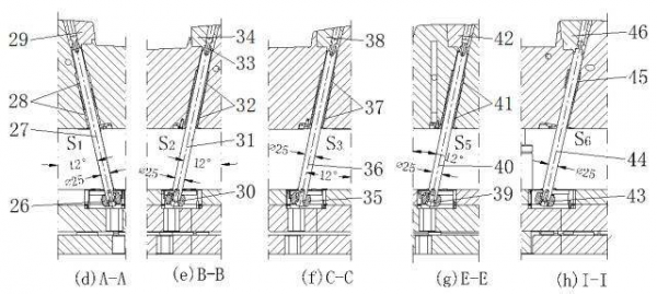

  3、侧向抽芯机构设计
侧向抽芯机构是门板注塑模具的核心机构,本模具共有11处侧向抽芯,分别是S1~S11。在这11个侧向抽芯机构中S11采用“斜导柱+滑块”的结构,滑块的限位采用限位夹与挡块联合使用的结构,安全可靠。S1~S10都采用“斜推杆+斜推块”的结构。其详细结构及重要尺寸见图2(d)至(m)。
在“斜推杆+斜推块”的结构设计中,斜推杆的倾斜角度不宜超过12°,斜推块的设计要防止塑件在脱模时粘连斜推块,导致塑件变形开裂。
