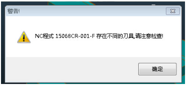

 楼主| 发表于 2017-4-14 16:23:31 | 显示全部楼层
提示二十三:机明自动换刀NC出程序单
PM和机明最常见错误提示解决方法大全 图108535
解决方法:用自动换刀程序单或者在机明程序单模板那里将手动换刀按NC改成自动换刀按刀号保存即可
PM和机明最常见错误提示解决方法大全 图108536
