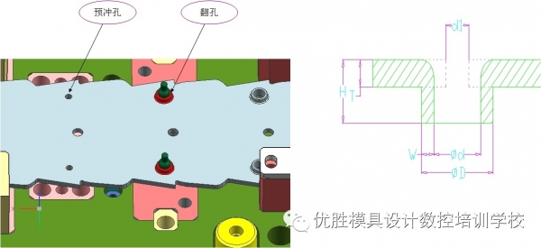

在常见的冲压工件中翻孔大致分为两种 :普通翻孔,深翻孔,以下分别介绍两种翻孔的冲压工艺。
1、普通翻孔
五金汽车模具翻孔工艺设计要点 图108460
注:1、一般翻孔T>0.8时翻孔壁厚 W=0.6T
2、预冲孔和翻孔尺寸参考牙孔与翻孔对照表
牙孔与翻孔对照表
五金汽车模具翻孔工艺设计要点 图108461
注:d1为预冲孔

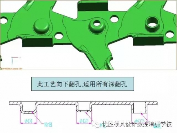

2、深翻孔
无要求的深翻孔
五金汽车模具翻孔工艺设计要点 图108462
注: D1>D2>D3>D4。
五金汽车模具翻孔工艺设计要点 图108463
注: 1、D1=D2=D3;
2、计算拉包高度和翻孔高度采用每工步体积相等的原理。
