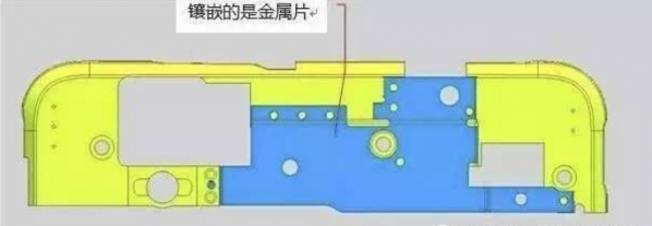

有许多塑胶件包有金属件,(有的是金属片,也有的是螺栓或者螺母),由于金属嵌件与塑件的缩水率不一样,并且注塑时要保证两者的相对位置准确,所以模具的设计要注意如下几点:
一.缩水处理
镶嵌金属片
可以选此圆心作为产品的缩水中心,胶位放1.005,金属片不可放。
镶嵌金属螺柱
对塑件进行缩水(假设为1.005);金属件不要放缩水,可选此圆面的中心作为缩放中心,对塑件进行缩水。
之后,由于上述不同步缩水,导致塑件与五金件之间有间隙,柱位也有改动,如下图:
此时必须修改塑料产品,使之与金属件吻合,这样产品就改好了。

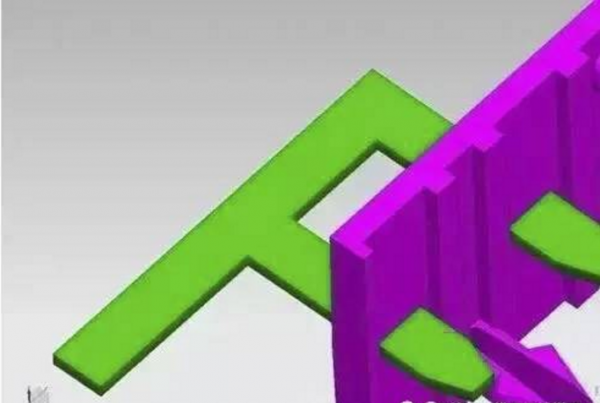

二. 金属件的定位的设计
这几个凸台是用来定位的,金属片放在行位中,也是定位,为什么要用行位?是方便把行位取出来,一个个放好金属片,再放入模具中,压住凸台,形成固定定位,啤胶时把金属片包住,成型后一起顶出
三. 在成型时,金属件先放置在模具中,设计定位要注意:
1) 方便操作工放金属件;
2) 能和产品一起顶得出;
3) 一定要放得稳固,合模过程中不得有动。
