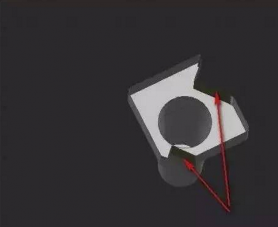

我们在拆电极中难免会遇到一些不好处理的电极,如下图这个电极可以这样拆,然后用车床加工,问题是有些小模具公司都没有车床,这样就要外发,会增加我们的加工成本,如果我们可以直接加个基准台的话,既好放电也方便CNC加工。
第一:我们可以先用外挂正常加一个电极基准台,先不用理它有没有干涉
第二:基准台加好之后,我们用模仁对它时行求差操作,得到如下实体
第三:我们再如下图所示把加工不出来的地方避空一下,然后加一根对角线,这样就可以出图了
第四:分中如下,此时我们的电极基准台要比平时的都要高一些,因为我们CNC加工完成后会把底部多余的铜料都给去除掉
