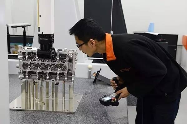

REVO利用五轴联动功能对缸体、缸盖和曲轴进行扫描测量。相较于传统三坐标固定式测头,REVO大幅提高测量效率,节省编程时间并减少测针使用数量。例如测量某型号缸体,传统三坐标测量机需要大约200分钟,REVO只需不到100分钟,效率提高2倍以上。以前在测量缸体粗糙度时,需要用到专用粗糙度测量仪才能满足所要求的几何尺寸精度。REVO自带粗糙度检测测头,通过换针架自动交换,一台设备便可覆盖所有测量要求。再比如,测量某型号的缸盖,传统的三坐标需要大约240分钟,REVO只需120多分钟,时间节省将近一半。
REVO工程师在测量缸盖

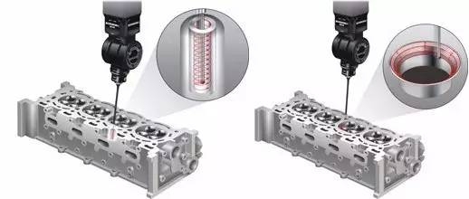

缸盖的阀座导管孔测量一直以来都是难点。传统测量方法依靠专用量具,测量精准。但专用量具成本高,一套专用的阀座孔量具需要近百万。而且测量能力有限,只能测量单一产品,如更换产品,需重新购买适合的专用量具。专用量具还有寿命短的致命缺点,它的测量模块采用接触式测量,磨损快,维护成本高。REVO采用最新的螺旋扫描方式,对阀座导管孔进行高密度扫描,通过软件计算得到所需要的尺寸公差。测量效率快且成本低,通用性强,无需其他的部件,只需要配备REVO的普通三坐测量机标即可。人力、物力和财力的节省,一次性解决。
REVO测量阀座导管孔

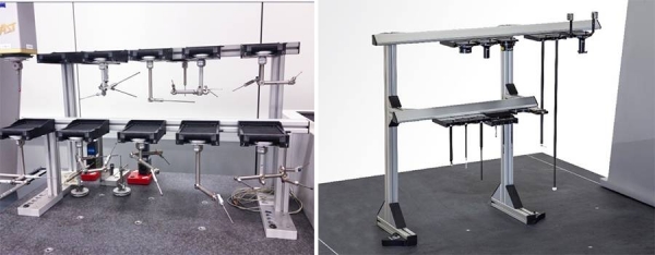

REVO拥有五轴联动功能,可大幅减少测针的使用数量。在应用REVO系统前,手动调试测针就需要花费大量时间和精力,极大限制效率提升。每年仅一个基地测针维护成本在近百万。REVO仅用1/3数量的测针就解决了所有问题,相比于传统三坐标测量机布满测针的针架和针柜,REVO的针架就显得“冷清”很多。REVO在大多数情况下只用一种侧针就解决了大部分问题。测针的减少,和单个测针的多功能优势,也使得编程人员得工作变得简单、高效,节省了成本。
传统三坐标针架(左)&REVO针架(右)
