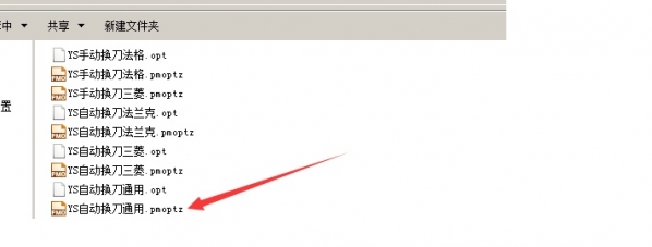

我有个问题问一下我装了PM2017版的为什么以前的机床后处理用不了,PM老是出现输出目录有问题和后处理无效的扱警?
发表于 2017-4-13 16:00:38 | 显示全部楼层
PM2017版本后处理文件格式改变为 .pmoptz
以前的后处理需要转换或是重新制作
