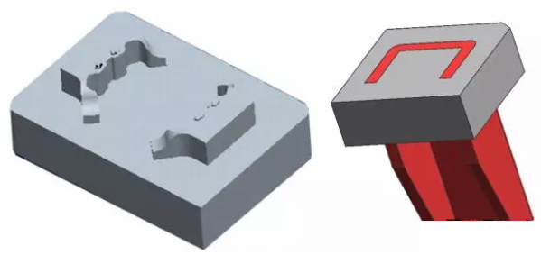

       在模具行业中,尤其是塑胶模具行业,电火花加工是一个非常重要的工艺环节。模具型面上有许多深槽窄缝、复杂型腔,是铣削加工机床难以加工的部位,有时这样的区域很多,这就需要设计大量的电极来进行电火花加工。
EDM电火花加工中电极设计经验 图108174
       设计电极也就是根据产品形状加工的难易程度,将其拆成若干个放电部件。有些大的公司,有专门设计电极的小组,企业中常将“设计电极”称为“拆电极”。电极设计得好坏直接影响模具加工速度和质量。当前,众多CAD/CAM软件都提供了强大的电极设计功能。
