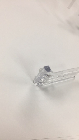

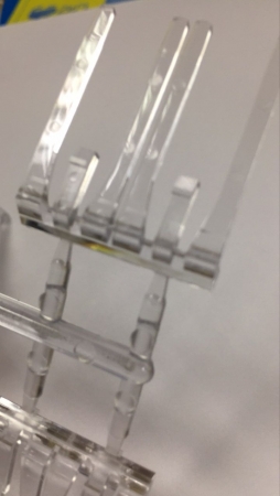

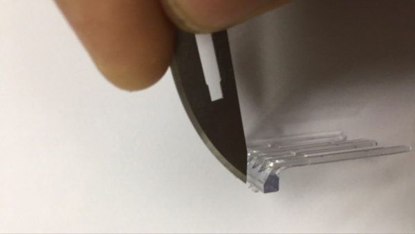

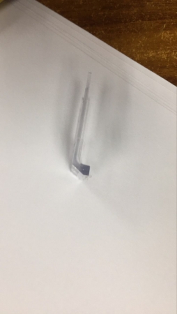

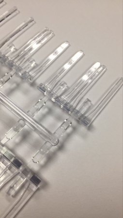

老师pc材料的产品进胶口老有残留是不是因为流到设计问题 最后这一张是刮掉批锋的产品
查看: 5584|回复: 3
[注塑模具] PC材料的产品进胶口老有残留是不是因为流到设计问题?
发表于 2017-4-13 09:57:46 | 显示全部楼层 |阅读模式
PC材料的产品进胶口老有残留是不是因为流到设计问题? 图108169
PC材料的产品进胶口老有残留是不是因为流到设计问题? 图108170
PC材料的产品进胶口老有残留是不是因为流到设计问题? 图108171
PC材料的产品进胶口老有残留是不是因为流到设计问题? 图108172
PC材料的产品进胶口老有残留是不是因为流到设计问题? 图108173
最后这一张是刮掉批锋的产品
发表于 2017-4-13 15:01:03 | 显示全部楼层
你这问题也是注塑模具行业的一个头痛问题,也就是去掉料头也就是浇口,像大水口侧面进胶或撘底进胶
浇口去除或多或少都有残留,要想彻底去除浇口残留,可以了解现在新技术   模内切
传一个有关模内切的视频        5个压缩包
