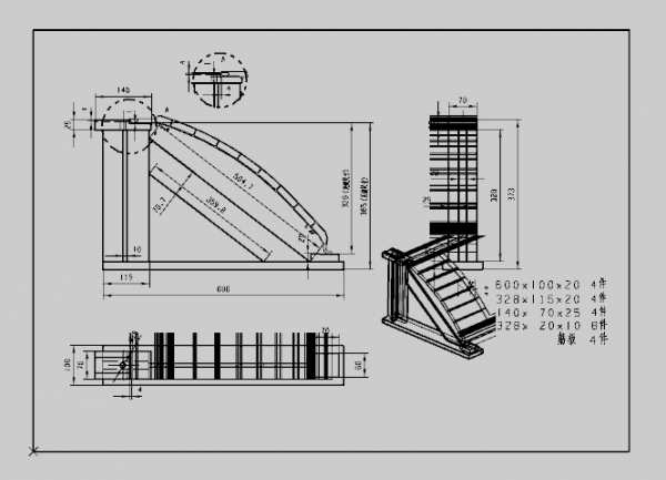

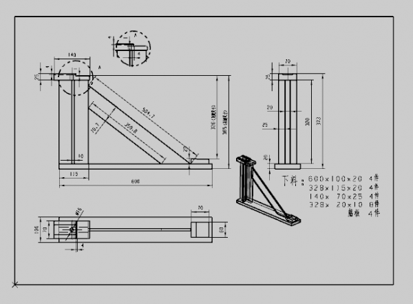

请问,我在进入制图环节之前,在同一图层里有两个部件,我把不需要出图的部件隐藏了,出好图之后,我将隐藏的部件重新显示,制图里就把两个部件都显示了出来。
之后我将隐藏的部件移动到其它层,也还是显示。如何解决这一问题。

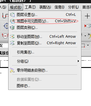

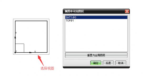

移到图层后要在  格式里设制        用已有的视图选择视图中可见图层       把移开的部件的相应图层关掉   最后更新视图  就OK了!!!!

多谢老师,按此方式问题已解决
