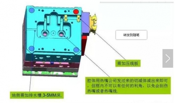

设计热流道时什么是排水槽,排水槽怎么设计,有啥要求
发表于 2017-4-12 11:46:05 | 显示全部楼层
地侧需加排水槽,3-5MM深,需加压线板,腔体用热嘴公司发过来的切减体减出来即可,但框内不可以有任何的利角,以免会刮伤热嘴或者热嘴线。

地侧需加排水槽,3-5MM深,需加压线板,腔体用热嘴公司发过来的切减体减出来即可,但框内不可以有任何的利角 ...
老师,排水槽的作用是什么啊,哪来的水排啊
