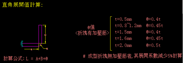

先看90角的折弯展开,如下图:
五金模具设计之折弯成型的产品展开 图107881

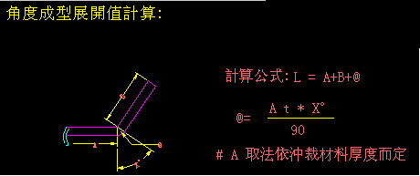

非90角的折弯展开,如下图:
五金模具设计之折弯成型的产品展开 图107882
