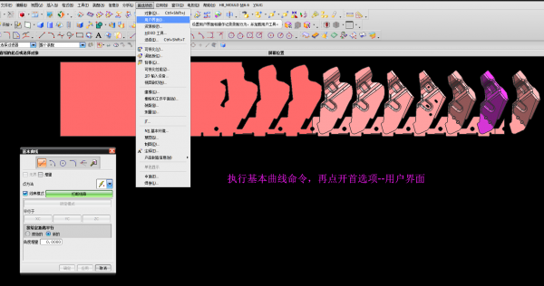

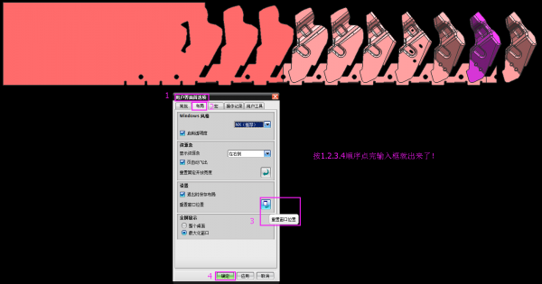

好多人在用基本曲线时,在拖动输入栏的时候不小心将输入栏弄不见了,怎么找出来?
下面以图示的方式做解说:
