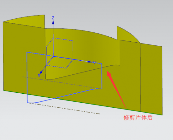

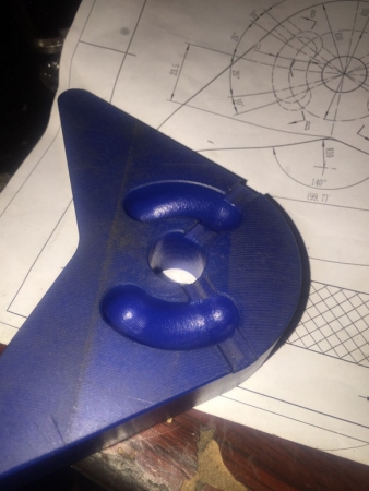

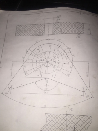

其中的难点是两个凹坑,好在凹坑的尺寸都能看到,大家也可以自己练练
首先分析下图纸,图纸中的难点为两个凹坑,
其中凹坑的尺寸具体反应在主视图中φ35的圆上相关的几个角度,以及两个剖视图中深度的尺寸,
从剖视图中我们可以看出,凹坑的宽度可以由SR5.5的球得到,则主视图中的曲线就可以画出了
图一

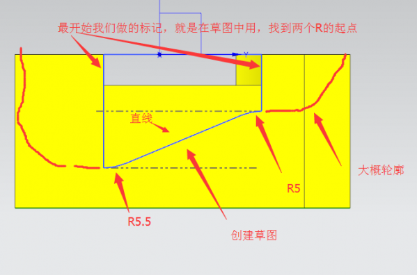

然后再来分析剖视图,剖视图是由φ35的圆弧展平后得到的,然而我通过组合投影的方法,很难得到与上图曲线对应的相关曲线,而且剖视图中的尺寸21.3mm和两个3mm都是经过精确到小数点以后1位得到的,并不是精确的尺寸,只能作为一个参考

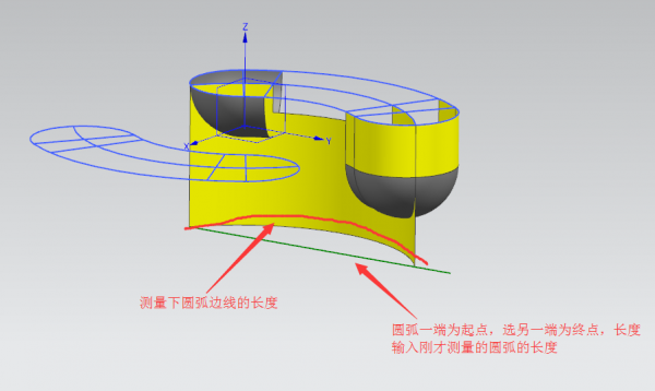

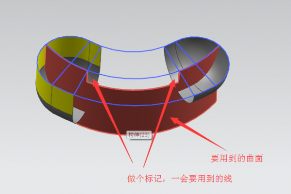

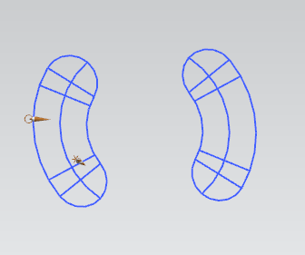

而通过剖视图,我们可以分析得出,凹坑的两端都是由两个球面组成的,我们可以通过图一来建立这两个球面,依次建立相关的曲面

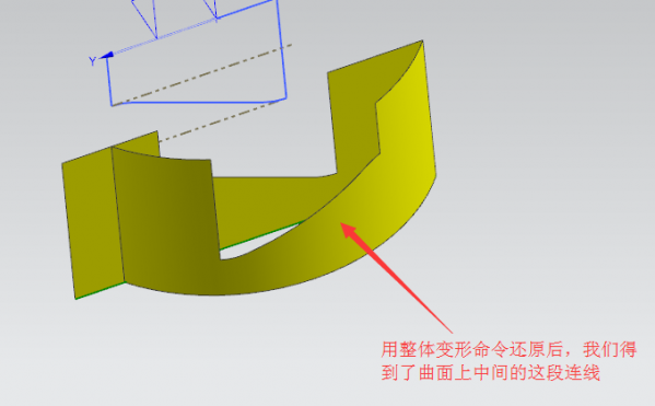

通过剖视图我们看到,连接的部分,一端有个R5的圆弧,另一端有个R5.5的圆弧,中间由直线与两圆弧相切得到,可是在曲面上没法做,只能在平面中才能做
那我们先来创建一个曲面
