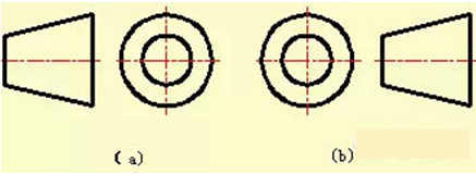

CNS 相关规定
CNS中国国家标准之象限投影符号,系将一截头圆锥之前视图与左侧视图,依投影之排列而得。主要之区别为第一角法符号(左侧视图排在右边),而第三角法符号(左侧视图位在左边)。
对於正投影方法之使用,CNS规定第一角法或第三角法同等适用。但在同一张图纸上不可混合使用,且须在标题概内或其他明显处绘制符号或加注「第一角法」或「第三角法」字样。以作为读图之识别。

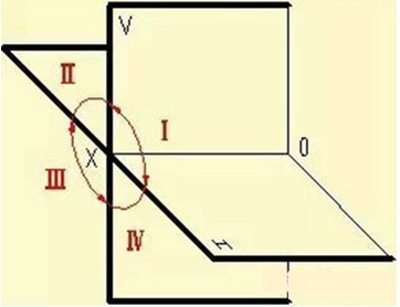

在我们国家有关制图方面的国家标准中规定,我国采用第一角投影法。但有些国家(如美国、日本)则采用第三角投影法。伴随着我国的对外开放和WTO的加入及对外贸易和国际间技术交流的日趋增多,我们会越来越多的接触到采用第三角投影法绘制的图纸。为了更好地进行国际间的技术交流和发展国际贸易的需要,我们应该了解和掌握第三角投影法。
    如图-1所示,两个互相垂直的投影面,把空间分成Ⅰ、Ⅱ、Ⅲ、Ⅳ四个分角。机件放在第一分角进行投影表达,称为第一角投影。机件放在第三分角进行投影表达,称为第三角投影。
    图 -1

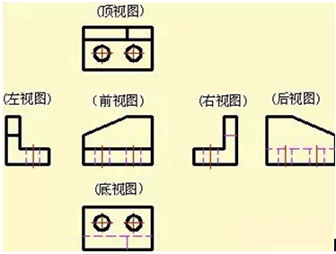

    第一角投影是把被画机件放在投影面与观察者之间,从投影方向看是观察者-机件-投影面的投影关系。而第三角投影则是将机件放在投影面后边,即是人隔着投影面观察物体,保持着观察者-投影面-机件的投影关系。然后按正投影法得到各个视图,从前向后投影是 前视图,从上向下投影是顶视图,从右向左投影是右视图,如图-2a所示。各投影面按图-2a所示的方法展开,三视图的配置如图-2b所示。
(a)形成过程   图-2a第三角投影
(b)三视图  图-2b第三角投影
从图-3中可知,第三角投影与第一角投影都是采用正投影法,且投影面互相垂直,因此在第三角投影的视图之间仍然保持“长对正,高平齐,宽相等”的投影对应关系。它们之间的主要区别有:
⒈第三角投影的视图名称和视图配置关系与第一角投影的视图名称和视图配置关系不同。
⒉视图间的投影对应关系不同
在第三角投影法中,除后视图以外的其余视图中,靠近前视图的一侧为机件的前面,远离前视图的一侧则为机件的后面,而在第一角投影法中正好相反。
图-3第三角画法六个基本视图的形成
在熟练掌握第一角投影的基础上,了解第三角投影的特点后,第三角投影画法就比较容易熟悉和掌握了。
鉴于两种投影法的不同特点,为了便于识别,国际标准规定了第一角投影和第三角投影的识别方法。
⒈以识别符号识别
识别符号见图-4,该识别符号应画在图纸的标题栏内。
⒉以拉丁字母A、E表示
(A)——表示第三角投影画法。
(E)——表示第一角投影画法。
第二种方法一般常用于技术文件中
(a)第一角   (b)第三角
图-4两种画法的标识符号
