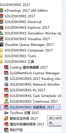

最近总是遇到一些客户反映solidworks软件启动慢,其实软件启动慢多数是电脑配置的问题,或者电脑后台有很多的程序在运行,如果你把后台程序都关掉还是启动慢的话,下面我推荐的这个功能应该会解决你困扰。我们可以点击开始→所有程序→你电脑软件的版本→工具→solidworks Rx 20XX。如下图:

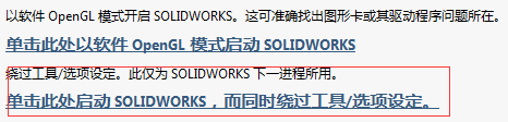

点击下面的第二个:
这是绕开了工具选项设定,仅仅是启动了solidworks的程序,所以启动软件就会比平时的速度高出50%

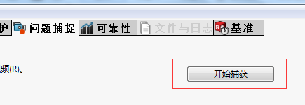

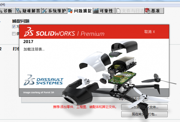

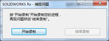

同样,当软件出现异常,我们又不知道问题所在也可能用这个小工具进行问题捕捉 图片4.png ,软件会自动启动solidworks软件,同时会进行录制视频直到再次遇到刚才的问题,这个工具会自动结束录制完成,然后我们就可以把这个视频发给售后,交给他们来处理这个问题。
