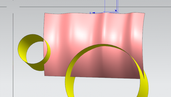

分享给大家一个曲面修剪后,可以还原的指令,个人在补面过程中,经常能够用到,非常的实用~觉得好的一定要记得
修剪后去除参数,那我们应该怎么还原呢?接下来教大家该如何还原
下面我给大家分享一下这个我在补面时经常会用到的能还原局部修剪的曲面的指令
这个指令叫【局部取消修剪和延伸】个人经常在补面的时候用到,非常的好用,配合另一修剪片体的指令能大大加速工作的效率
当然这个【局部取消修剪和延伸】的指令其实非常简单几步就可以完成了
我们先选择需要操作的目标片体,选中后可以看到片体的轮廓边都高亮显示了,红色线框里的箭头都以为着可以延伸拉长有点类似【扩大面】的用法,拖动达到扩大缩小面的效果,但是我们这里是恢复缺面
我们直选选择缺口的边,也能将这个缺口的面恢复为删除前的样子即使有尖角也可以恢复,并且另一个缺口保持不变动,个人觉得非常的好用~·希望对没用过此命令的网友能够有所帮助。在日后的工作中能够用上
