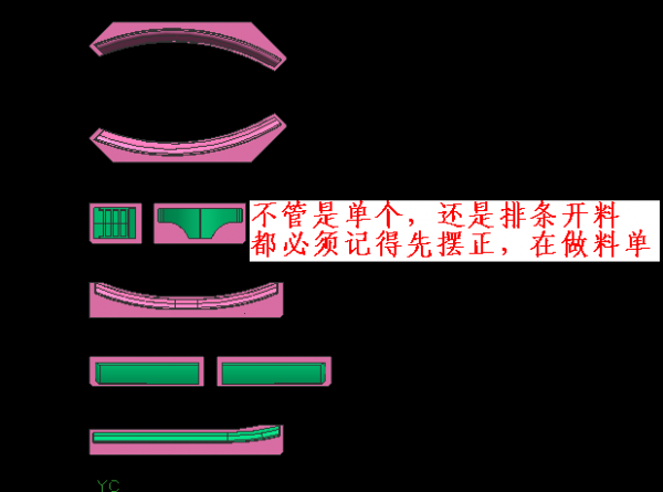

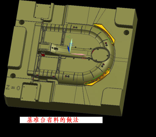

说到拆铜公要考虑省料,首当其冲要说的则是在基准台上下功夫。如下面图片这样的,先按常规做好基准台,然后将多余的部分切掉,在开料的时候将铜公摆正,这样就达到省料的目的了。

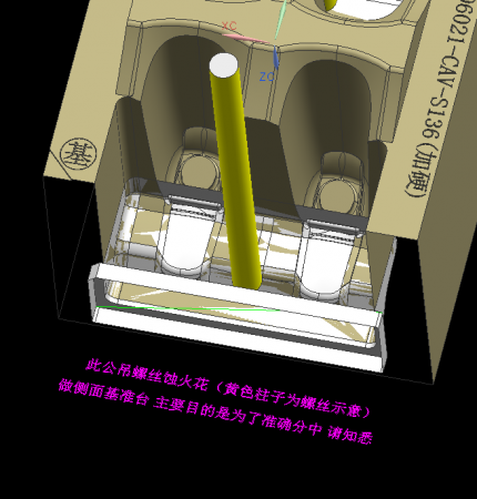

再如下面图片这样,考虑将基准台做到最矮(避空),然后吊螺丝蚀火花

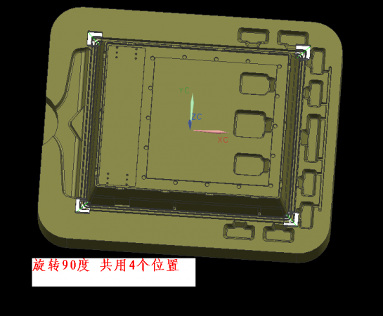

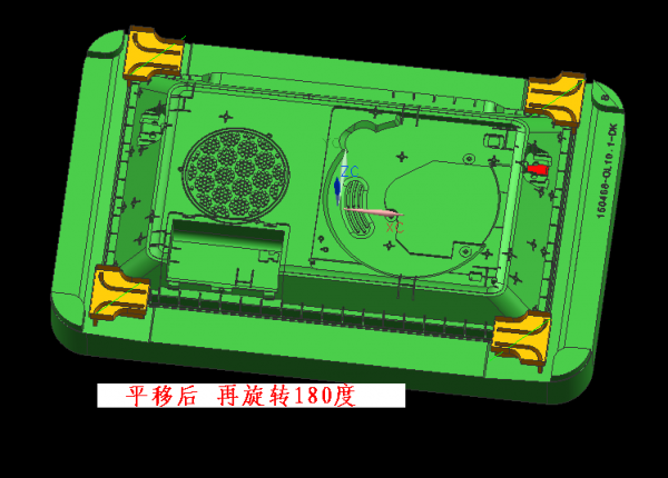

最后还可以从 平移 旋转 方面来考虑,如下面图片:
