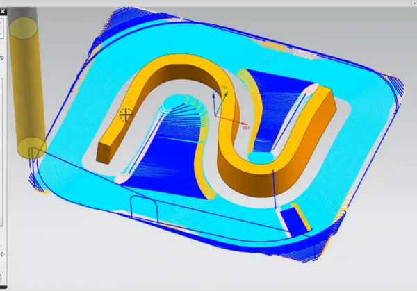

发表于 2017-4-6 14:48:26 | 显示全部楼层 |阅读模式
材料: 进口模具钢718,HB290-310
机床:台湾艾格玛三轴
刀具: D12mm 55HRC,硬质合金
AP: 15.0mm
AE: 0.35mm
S: 7910r/min
F: 4975.452mm/mm
回复可观看视频
好好学习, ...
