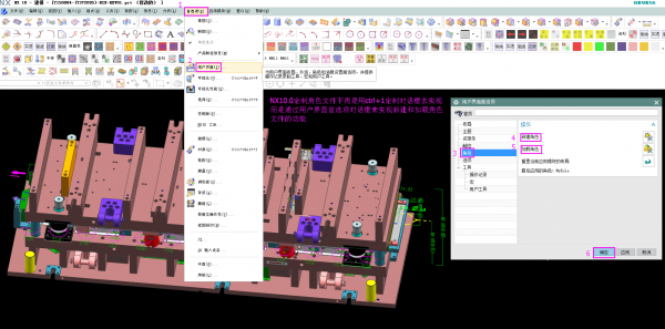

[原创教程] 怎样实现NX10.0角色文件的创建与加载?
发表于 2017-4-5 20:03:47 | 显示全部楼层 |阅读模式
NX9.0之前都是在定制对话框里制作角色文件和加载一个已创建好的角色,但是到了NX10.0就不一样了,我把方法介绍给大家:
